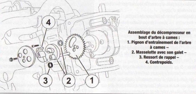

bonjour
quelqu;un sait il ou et comment se place le joint d'axe de cage de décompression d'arbre à cames.?
C'est une bague plastique de dimensions :
-Diamètre intérieur 10mm
-Diamètre extérieur 14.5mm
-Épaisseur 3.2mm.
( equivalente à la référence Piaggio 487833 ( non verifié pour le yourban 300 2016 ))
qui se trouve dans le mecanisme de synchronisation vilbrequin - arbre a came qui coiffe la roue dentée
mais peut etre est ce bon ?
. Bien a vous M812
-Épaisseur 3.2mm.
. Bien a vous M812

09 Jan 2025 03:18 #242470
par mars812
Réponse de mars812 sur le sujet position du joint d'axe de cage de decompression
Bonjour Pierre
Merci pour ton retour et ton idée mais je n'ai pas trouvé l;information dans le MSS . En y reflechissant il se pourrait que la position soit bonne car la plaque du fond à l'air d'avoir la trace du joint ... il ne passe plus sur le forum Ybro ? ou une personne equivalente pointue ?
merci
merci

17 Jan 2025 01:05 #242492
par mars812
oui la position est bonne
