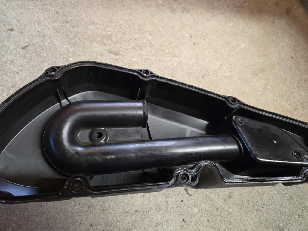

Comme sur les 500 est il possible de modifier le couvercle de boite à air sur ma monture 400 HPE euro 5.
Dedans un tube "manchon épurateur" voir photo.
Merci pour vos réponses.

Depuis les 500 HPE de 2018, nous ne modifions plus les boîtes à air.
Piaggio a fait le nécessaire pour optimiser les B.A. en augmentant la taille.
Eventuellement, il est bien de mettre un filtre à air Malossi Red ou double Red, rien de plus.

Ha ouai? Je savais pas! Du coup si je monte une boite a air de 500 apres 2018 ou de 530 sur mon 2013, je me prends pas la tete, j ai pas d optimisation a faire?

Bon ba j ai commandé une boite a air de 530, d occasion sur ebay, sur mon 500 de 2013, la durite est un poil plus courte mais c est reussi a la monter en decallant un peu, ca marche nikel !!! Le moteur respire clairement mieu, j ai pris 8000tr/min pour la 1ere foi, pas de rupteur pour l instant mais j ose pas essayer plus....

Les B.A. de 530 se montent les 400 HPE !!!, je suis étonné, pas le même type de moteur, merci de ton retour.

Je l ai monter sur mon 500 !!!
