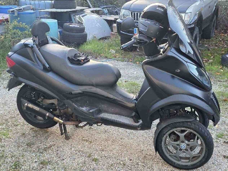

Je m inscris ici car je viens d acheter un mp3 500 LT de 2014, avec 28.000km permis B.
J ai 40 ans, j habite la region bordelaise, je suis mécanicien auto, mais j ai jamais bricoler de 3 roues.
J ai acheter ca a un retraité qui n a strictement rien fait en 2 ans... je pense comprendre que pour certains tant que ca roule c est que c est en bon etat...
N ayant jamais eu de mp3, je debarque totalement mais quand meme, la groooosse vibration un peu en dessous de 3000tr/min me paraissait vraiment anormale!
J ai juste nettoyer le variateur et nikel plus rien... galets fendu avec des plats, plus de cannelure sur la calotte de variateur, bruit de roulement... jeu dans la direction... 1 bougie hs, les 3 pneus a 0,5 bars, plus de plaquette de frein de parking... une cata !!! bref j ai du boulot, alors je viens partager avec vous les infos.
j ai commander quelques pieces...
J ai dans l idee de monter cylindre/piston de 530cc si le 500 lache sans savoir si c eest montable a ce jour.
