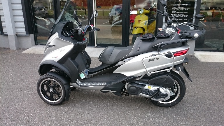

Désolé, je me souviens plus des types de plaquettes sur les anciens MP3 500, Malossi rouge à l'avant et origine à l'arrière, mais je ne suis pas sûr.
Voici les MP3 500 de 2014, le mien de l'époque,
Les 1er MP3 500, j'avais le même en blanc,

J ai récupéré des fourches avant de HPE. (Plus gros freins, 258mm au lieu de 240mm d origine)
Des roues en 13, faut que je monte des pneus neufs!
Galet techpulley 17gr j espere que c est pas trop léger.
Ressort blanc malossi, sur vos conseils
De quoi faire la vidange.
