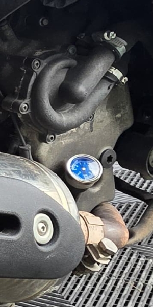

Beau boulot, le 150 semble ne pas être loin des ressorts d'amorto. Super les amorto, à voir dans le temps.
Pour la température avec une bonne huile et uns des 2 liquides de refroidissement du forum tu resteras en dessous des 110°C
En origine, en été et en ville entre 110 et 120°C
Je te conseille de remplacer ton cache de pompe à eau par un modèle plus récent en alu (plus de fuite). Pour info la turbine intérieure existe également en alu.

Hello
Tu peux mettre le lien d'achat de la sonde de température d huile ?

Merci @PP3 31 j ai reçu pon couvercle de pompe a eau, je vais le monter, des que j ai recu ma visserie "blingbling" 🤣😂🤣
@Kokigna je te met le lien mais j ai du faire une modification, j ai fabriqué une bague avec le bon filetage M18x150 car ca ne se montait pas. (Vendu avec du M20x250)
Je viens de trouver ça sur AliExpress :
35,39€ | NICECNC aluminium VTT huile jauge avec jauge de température pour YAMAHA YFZ450R YFZ450X 2009-2024 18P-15362-01-00 18P-15362-00-00
